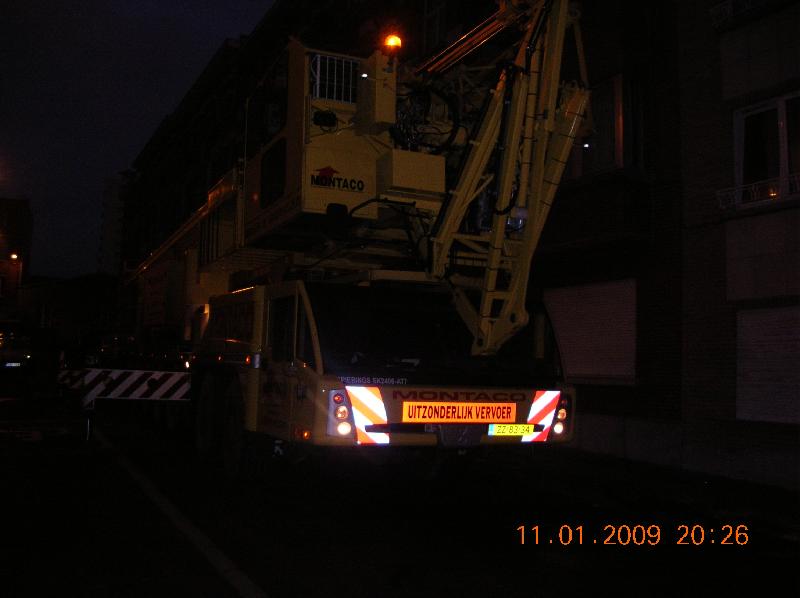

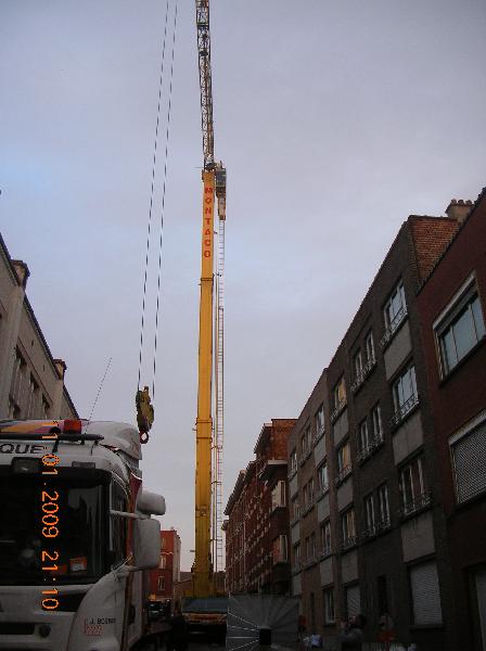

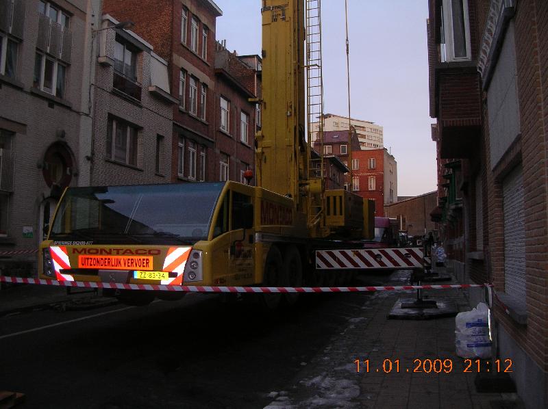

Pour en utiliser régulièrement sur mes chantiers en ville, pour des opérations ponctuelles, c'est surtout plus pratique qu'une grue téléscopique dans une rue étroite et avec des bâtiments élevés (et moins coûteux), en outre, un autre avantage est que le grutier peut vous accompagner avec sa télécommande jusqu'à l'endroit de réception.
En Belgique, ce sont des grues que l'on croise tous les jours sur des chantiers urbains, et sont de plus en plus présentes.
Spriering AT4 (2T à 36m, si mes souvenirs sont bons)
MK 100 sarens DSCN0610_717
MK 100 sarens DSCN0616_184
Spriering AT7 (5t à 42m).
MK 100 sarens DSCN2773_136
MK 100 sarens DSCN2774_148
MK 100 sarens DSCN2776_578
MK 100 sarens DSCN2786_329
