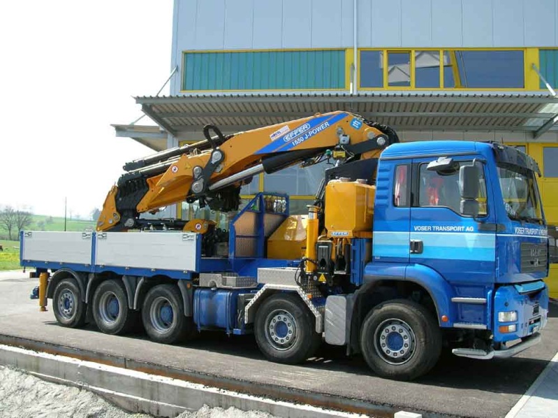

Bonjour les gars,
Voici quelques photos pour le week-end.
MAN TGA grue Effer 1550 de la société Voser à Neuenhof.
Attention double jib
http://www.voserag.ch/

MessageSujet: Re: Camions-bras de forte capacité en Suisse   Sam 4 Juin 2011 - 17:41
pour quelle longueur ? quelle est l'interet de la double jib ?

Salut Floriang2,
La longueur totale est de 37 mètres, je crois! Regarde sur le lien qui suit.
http://www.ditzj.de/html/en/events/hodel08/hodel_voser1550.html
L'utilité du double jib, je ne sais pas!!! A part la portée je ne vois pas.
J'ai vue d'autres camions en suisse avec deux jib.
Si quelqu'un à des infos je suis preneur.
Merci
A+ Brug

MessageSujet: Re: Camions-bras de forte capacité en Suisse   Sam 4 Juin 2011 - 19:05
Salut à tous,
le double jib fais gagné de la portée bien sûr, mais il permet également de travailler avec un important négatif. On le vois bien sur la troisième photos.
A+

Merci pour ta réponse :coooool: , je n'avais pas pensé à ça.
A+ Brug
