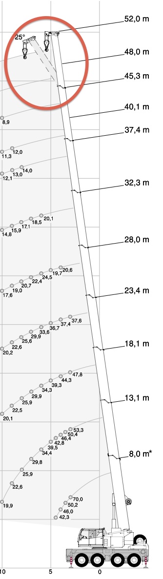

Je recherche des photos de la Terex AC 70 City et en particulier de sa fleche télescopique qui possède un caisson inclinable à 25°.
Je ne sais pas si cette grue roule en France.
Voila un aperçu du système:
J'attends vos photos! Wink

MessageSujet: Re: Les grues de TEREX (Demag, Gottwald, PPM, Bendini...)   Jeu 16 Déc 2010 - 0:05
Oui, ce modèle a l'air très rare, impossible de trouver une photo avec ce système utilisé, pourtant d'après ce que j'ai compris, il est fourni de série sur la flèche télescopique.
Je trouve l'idée assez intéressante notamment pour déposer des colis sur les toits, je trouve bizarre que ce ne soit pas plus répandu...
