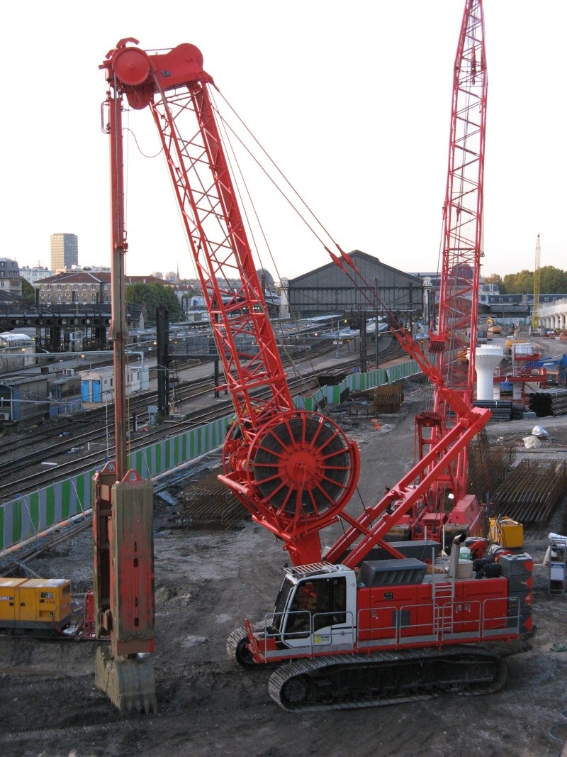

Voici toutes mes photos des grues soletanche bachy (841/852)(photos faites il y a un an sur le chantier du Conseil Général de la Haute Garonne)

SALUT signal
ces engins sont ils vraiment des grues ? n'ont ils pas un autre nom ???? :AC300_Cransite

Salut;
Les employés les appellent ou pelle à cable ou grue à cable mais je connais pas le véritable nom.

Ce sont effectivement des pelles à câbles caractérisées par une une plus grande aptitude à travailler au rendement . Ce genre de machine possède parfois , comme certaines grues portuaires , deux modes de réglage pour le CEC , un mode levage pur , avec une sécurité limité à 75 % des capacités de la grue et un mode rendement avec une sécurité réglée à 66 % .

Gilou, tu as deux type de grue :
La pelle à câble (Soletanche Bachy)
Les grues SOLETANCHE BACHY Photo_86
La "rotoforeuse" (SPIE Fondation)
Les grues SOLETANCHE BACHY Photo_87

Ces machines servent à réaliser des parois moulées (sorte de mur réalisé dans le sol afin de pouvoir terrasser par la suite dans cette enceinte - la paroi moulée sert de soutènement), mais ce sont bien des pelles à câbles bien que l'on peut adapter en bout de flèche une "tête de grue" afin de ce servir de cette machine comme d'une grue sur chenille, de plus ces machines peuvent avoir un tas d'autres outils (benne preneuse, grappin, dragline, mât de battage, ...) et possèdent un treuil de levage qui peut fonctionner de manière libre, c-à-d on lâche le frein et le cable se déroule librement (utilisation dragline par exemple)

Il y en a une belle foreuse Liebherr LB28 qui sort dans quelques semaines chez Conrad au 1/50ème (179€ sur le shop de VINCI : http://www.webshop-vinci.com/fr/ )
Les grues SOLETANCHE BACHY Liebhe35
Les grues SOLETANCHE BACHY Ac700_11

peu importe comment chacun peut les nommer; mais l'origine de leur conception est une grue treillis sur chenilles, de plus les pilotes de ces machines passent le CACES grues treillis sur chenilles.
tout le monde dit pelle à câbles maintenant, alors qu'il s'agirait plus de bennes à câbles:
- les pelles à câbles sont les ancêtres des TY45 et autres Jumbo
- bennes à câbles parce que à l'origine au bout du crochet on mettait ces bennes preneuses que l'on voit sur les photos qui servent à creuser les parois moulées et on appelle ces bennes "benne KELLY" du nom de son inventeur.
Mais quand je suis arrivé sur Nice et Monaco surtout, Solétanche commencait à grandir au milieu des Bachy, Sicos et autres Francky Fondations et tous ont commencé avec des petites grues treillis chenilles auquelles on adaptait tels ou tels équipements (hydraulique, foreuse, benne preneuse, etc....).
la foreuse que nous montre André en maquette est une base de pelle, là oui.
les CATerpillar D4 & D6 ont servi de base pour les foreuses, elles avaient un énorme chargeur de tubes comme un revolver sur le dessus, beaucoup d'entres elles sont tombées des portes-engins au cours des chargements ou déchargements (centre de gravité trop haut).
je pourrais vous en parler durant des heures, je travaillais comme sous-traitant pour Solétanche et les autres en camion-bras et j'ai refusé une place de grutier il y a 25 ans chez Solétanche pour le Métro du Caire (quel C.N) Mais je vais me faire engueuler car je sors du sujet, je crois...c'est la vieillesse. lol
